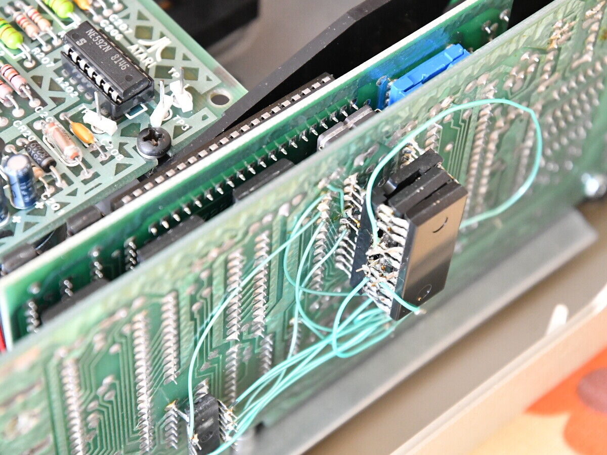

Mach mal mit Spucke die Oberfläche des obenen Chips etwas nass. Meistens kann man dann solange die Oberfläche nass ist, den Text erkennen der mal drauf war. Ist auf dem EPROM kein Aufkleber mit Beschriftung drauf?
Mathy schrieb: .
Hi Mathy, Ich würde eher sagen, dass die Chips "kopfüber" gelötet und die Pins um 180 Grad gebogen wurden (siehe auch deshalb, da sie auf der Rückseite der Platine verlötet sind 😉
Da sieht man nur die glatte Oberfläche (ähh, Unterfläche 😉) und kann die Schrift nicht erkennen.
andymanone schrieb: Ich würde eher sagen, dass die Chips "kopfüber" gelötet und die Pins um 180 Grad gebogen wurden (siehe auch deshalb, da sie auf der Rückseite der Platine verlötet sind 😉

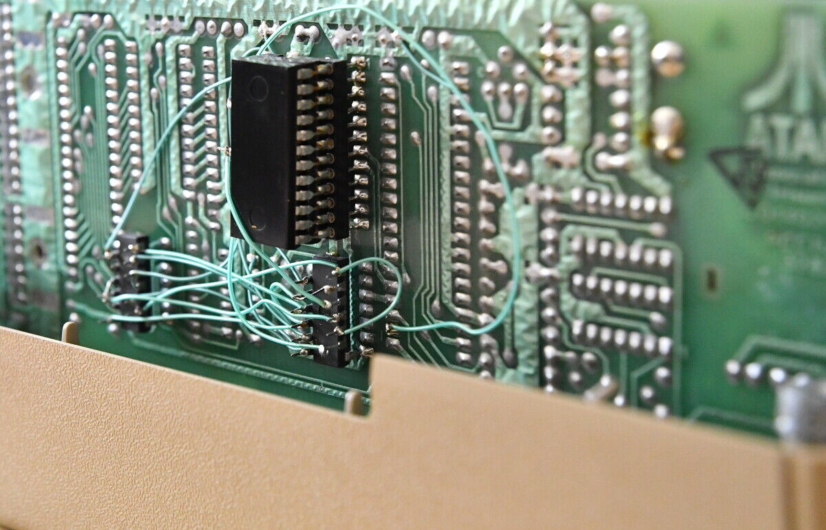

Exakt. So sieht meine aus:
Ich hab damals leider kein Foto der kompletten Platine gemacht.
. Hallo Leute
Stimmt, hätte Ich sehen müssen.
Aber jetzt wissen wir ja das es sich um eine Happy810 handelt.
